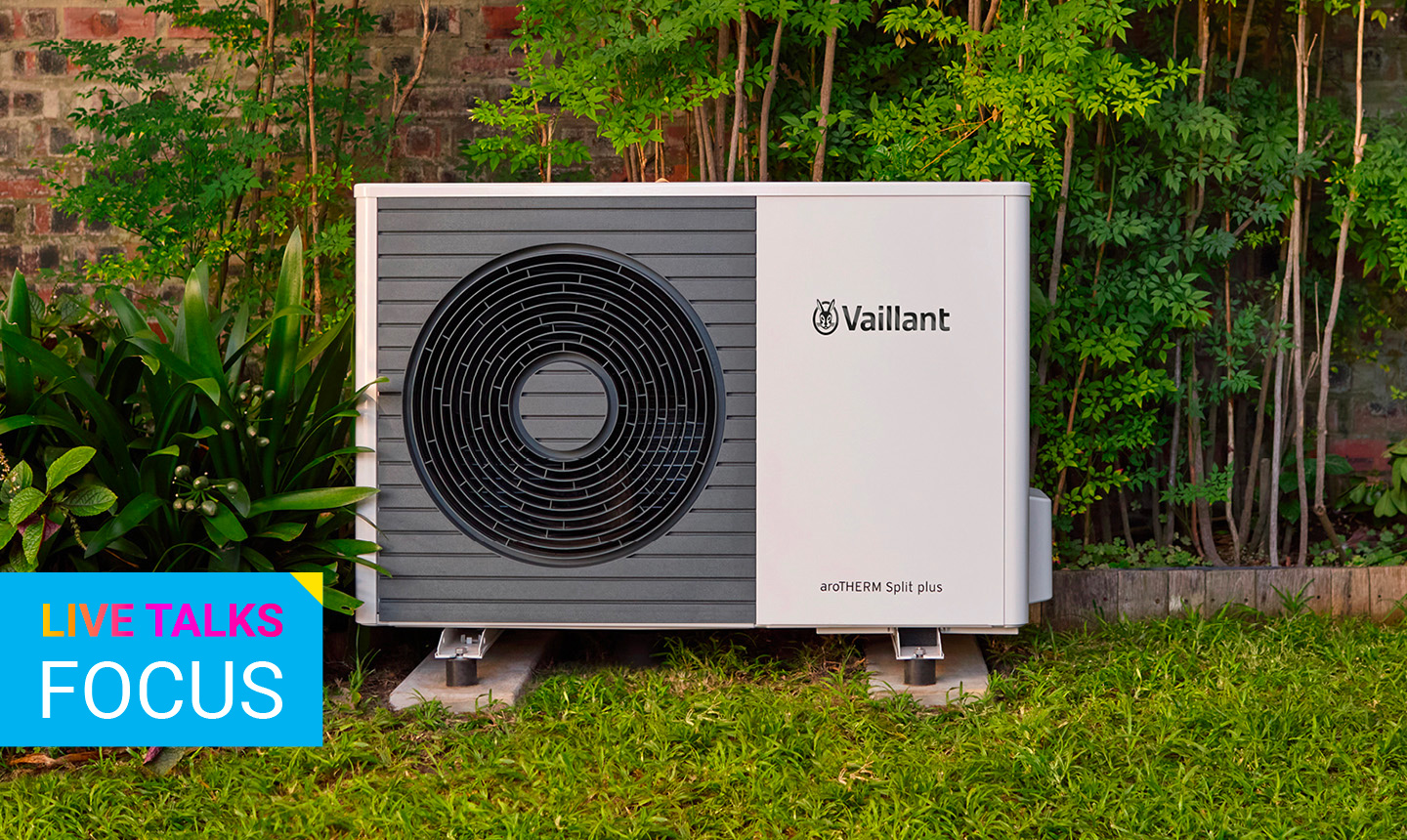

Nel LiveTalk, Antonio Andricciola ha illustrato un intervento reale su una villa di 160 m² a Bevagna, con radiatori in acciaio alimentati da GPL, temperatura di progetto intorno a 55 °C.
La verifica preliminare ha consentito la soluzione monoenergetica con: pompa di calore aroTHERM plus monoblocco R290 da 12 kW, puffer 45 L, accumulo ACS 200 L, due fancoil canalizzati al piano superiore e mantenimento dei radiatori esistenti. L’impianto serve riscaldamento, raffrescamento e ACS.
Nell’analisi economica è stato confrontato il costo del kWh termico GPL con quello della pompa di calore. Con ipotesi di SCOP normativo 3,67 a 55 °C, il costo termico in pompa di calore risulta circa la metà rispetto al GPL; la misura su SCOP reale nei primi 12 mesi ha mostrato un valore intorno a 5, con costo termico stimato a 0,06 €/kWh. Il risparmio annuo calcolato sul fabbisogno è nell’ordine di 1.200 €.
Questa evidenza pratica conferma che clima locale, qualità dell’installazione e regolazione incidono in modo determinante sulle prestazioni in esercizio.
