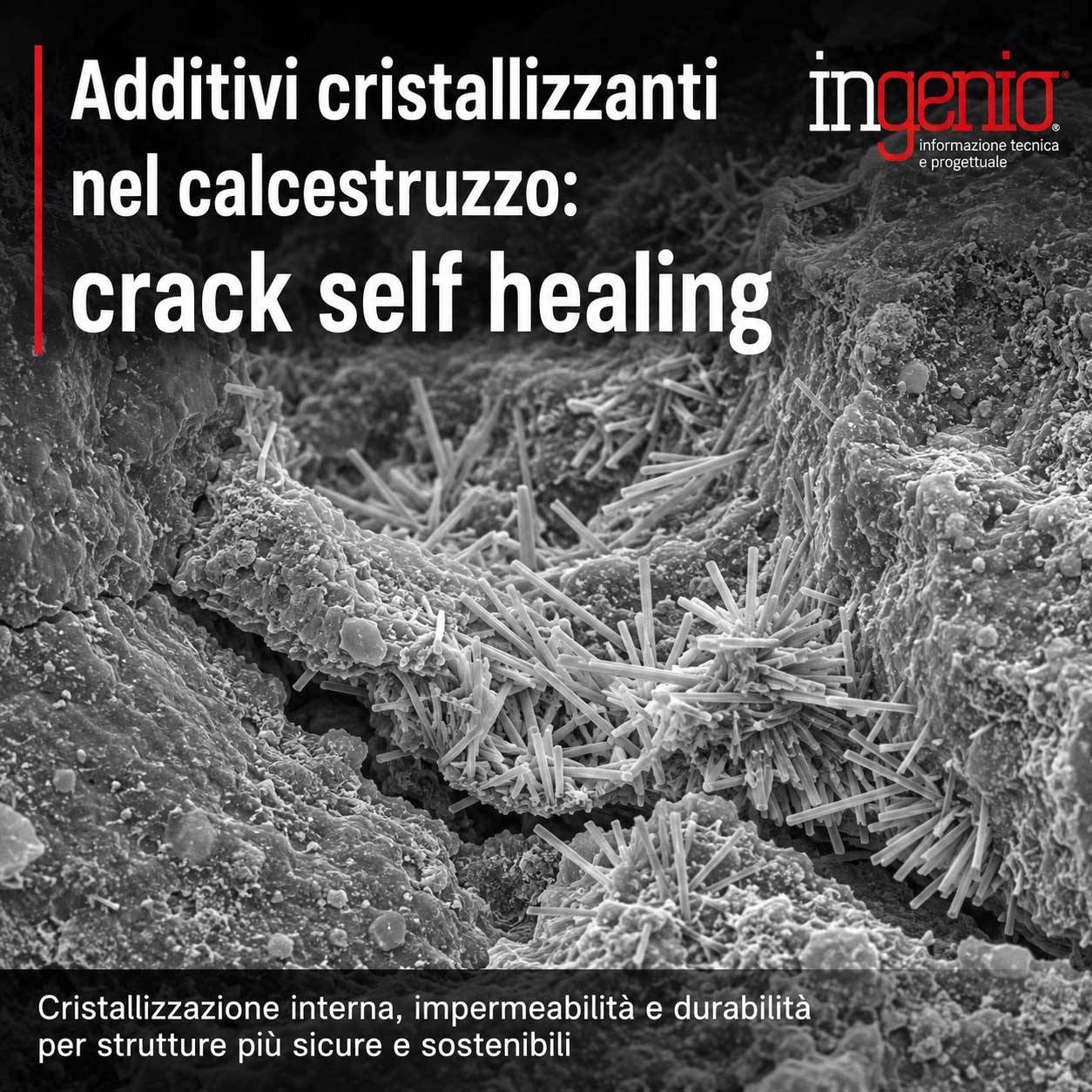

    Che cosa si intende per “crack self-healing”
    L’espressione “crack self-healing” indica la capacità di un materiale cementizio di contribuire alla chiusura o alla sigillatura di fessure di limitata ampiezza attraverso processi fisici, chimici o biologici.
    Nel calcestruzzo esistono fenomeni naturali di autoriparazione, noti da tempo. In presenza di acqua, alcune microfessure possono parzialmente richiudersi per effetto di diversi processi:
    • ulteriore idratazione di particelle di cemento non ancora idratate;
    • precipitazione di carbonato di calcio;
    • rigonfiamento di prodotti idrati;
    • deposito di particelle fini trasportate dall’acqua;
    • formazione di nuovi prodotti di reazione.
    Questi fenomeni possono ridurre la permeabilità locale della fessura, soprattutto quando l’ampiezza è contenuta e le condizioni ambientali sono favorevoli.
    Gli additivi cristallizzanti cercano di potenziare questo comportamento naturale, fornendo alla matrice cementizia componenti capaci di reagire con l’acqua e con le sostanze disponibili all’interno del calcestruzzo, favorendo la formazione di cristalli insolubili nelle zone attraversate dall’umidità.
    In questo senso, il “self-healing” non va interpretato come una rigenerazione strutturale completa del materiale. Non significa che una fessura importante sparisca o che la sezione torni automaticamente alle condizioni originarie. Significa piuttosto che, entro certi limiti, il materiale può contribuire alla sigillatura di microfessure e alla riduzione del passaggio d’acqua.
    È una distinzione decisiva.
    Il self-healing degli additivi cristallizzanti riguarda principalmente la prestazione di impermeabilità e durabilità, non la ricostituzione integrale della capacità portante di un elemento fessurato.
