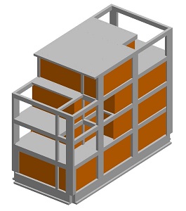

Maggiore chiarezza può essere fatta dalla rappresentazione 3D della costruzione e della struttura (vedi Figura 3):
Figura 3: Vista tridimensionale del Corpo A

Come possiamo notare dalle Figure 2 e 3, ad ogni livello sono presenti differenze distributive delle tamponature, sia per quanto riguarda la disposizione in pianta sia per la presenza e la distribuzione delle aperture.
Anche per il piano terra, che apparentemente presenta una figura rettangolare, la distribuzione delle aperture crea eccentricità nel posizionamento del baricentro delle rigidezze.
Figura 4: Baricentri di masse e rigidezze per i vari piani
Nella Figura 4 sono rappresentati i baricentri delle masse (in blu), delle rigidezze considerando le tamponature solo come massa (in verde) e delle rigidezze con la modellazione delle bielle delle tamponature (in rosso). Come possiamo notare (Figura 2) il piano terra è un unico ampio locale (destinazione d’uso commerciale) caratterizzato da vetrine ed accessi tutti dal solo lato sinistro della pianta, in quanto prospiciente alla strada. Questa situazione relativa a questi elementi non strutturali potrebbe creare squilibri nel comportamento sismico che è bene tener conto.

La forma dei vuoti (vedi Figura 4 – solai di colore giallo) suggerisce due possibili soluzioni al fine di modellare correttamente la distribuzione di rigidezza orizzontale attribuibile ai solai. I modelli sono:
– modello a rigidezza infinita (mediante legami master-slave)
– modello con elementi deformabili (mediante elementi finiti di tipo lastra)
Il primo tipo è quello storicamente più utilizzato in quanto, oltre che alla veridicità o meno dell’ipotesi di impalcato rigido, mediante questo modello vengono eliminati molti gradi di libertà del modello. Questa operazione consente, per ogni impalcato, di ridurre i gradi di libertà da 6n a 3n+6 (circa la metà), con n il numero dei nodi. Le relazioni tra i gradi di libertà dei nodi “slave” con il nodo “master” sono le seguenti (U spostamenti e R rotazioni):
Oggi, grazie ai moderni computer questo non è più un problema, e quindi è possibile affrontare anche risoluzioni di modelli che consentono la “simulazione” di una rigidezza finita che, in rapporto con la rigidezza degli elementi verticali, consente di tener conto della deformabilità orizzontale dell’impalcato.
Nel caso in esame è stato utilizzato il secondo tipo di approccio in quanto, così facendo, si è riusciti a valutare lo stato di deformazione e le sollecitazioni sulle travi di bordo della parte forata, soggette anche ad azioni di flessione e taglio nel piano orizzontale. Nella Figura 7 è possibile notare la deformazione “non puramente traslazionale” della struttura, nonché l’accentuata deformazione delle travi dei fori nella direzione orizzontale.
Figura 7: Deformata dell’Impalcato 3 per Sisma X
L’elemento finito utilizzato è formulato per avere rigidezze solo per le componenti nel piano del solaio. A questi elementi si può attribuire un materiale di tipo “calcestruzzo”, quindi caratterizzato dal modulo elastico e dal coefficiente di Poisson, del tutto analogo a quello degli elementi strutturali. Lo spessore di queste “lastre” viene posto pari allo spessore della solettina del solaio (5 cm), trascurando l’anisotropia attribuibile all’orditura dei travetti (su questo ne parleremo in un altro articolo).
Figura 8: Modello FEM utilizzato
Per le travi di bordo della parte forata, considerando l’accumulo di sollecitazione causata dalla mancanza del solaio, si sono adottate armature di parete in modo da garantirne la “tenuta” in caso di evento sismico. Queste armature realizzano una vera e propria “armatura di pelle”, simile a quelle delle travi di collegamento di pareti dissipative. Se ci fate caso entrambi i casi collegano elementi di rigidezza molto più elevata delle travi stesse.
