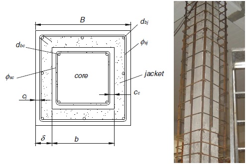

L’incamiciatura in c.a. è realizzata mediante il “ringrosso” della sezione tramite l’aumento delle dimensioni originali e l’aggiunta di armature longitudinali e staffe. L’intervento consente di:
- aumentare la capacità portante
- aumentare la resistenza alla flessione e/o al taglio
- aumentare la capacità di deformazione
Figura 1: Esempio di intervento.

Quando il rinforzo mira ad aumentare la resistenza alla flessione, le barre longitudinali dovrebbero essere ancorate negli elementi adiacenti attraversando il nodo e/o aggiungendo anche armature di connessione trasversale tra camicia e travi esistenti (Figura 3.a).
Diversamente, quando si vuole aumentare solo la resistenza al taglio (e la capacità di deformazione) l’incamiciatura dovrebbe terminare (Figura 3.b) lasciando un giunto con il solaio di circa 1 cm (sia per il calcestruzzo che per l’armatura).
Figura 3: a) Camicia ancorata – b) Camicia non ancorata.

Per valutare la resistenza e le capacità di deformazione del rinforzo, sia l’EC8 Parte 3 che la Circolare CSLLPP 7/2019 ci consentono di utilizzare un metodo semplificato sulla base delle seguenti ipotesi semplificative:
- l’elemento incamiciato si comporta in maniera monolitica, con pieno trasferimento delle azioni tra calcestruzzo esistente e nuovo
- non si tiene conto del fatto che il carico assiale è originariamente applicato solo alla colonna esistente, e si presume che l’intero carico agisca sull’elemento rinforzato
- si presume che le proprietà del calcestruzzo della camicia si applichino su tutta la sezione del elemento
Per tutte le armature, invece, verranno considerati i materiali effettivamente riscontrati in fase di indagine per il Livello di Conoscenza reggiunto. Pertanto per le barre esistenti si utilizza la resistenza media ricavata dalle prove e, per le nuove barre è possibile utilizzare i valori nominali relativi al materiale per nuove costruzioni.
Con queste condizioni è possibile effettuare le verifiche considerando le seguenti “correzioni”:
- i momenti resistenti si possono assumere pari al 100% del caso con comportamento monolitico utilizzando il calcestruzzo della camicia per tutta la sezione (ipotesi di conservazione delle sezioni piane).
- le rotazioni alla corda, secondo l’EC8, sono influenzate dalla “connessione” tra il getto nuovo e l’esistente. Se la superficie esistente viene resa ruvida (pulitura delle parti ammalorate e sabbiatura/idroscarifica) è possibile considerare per θy il 105% di quella della sezione monolitica. La rotazione ultima non subisce ne incrementi ne riduzioni (100% della sezione monolitica).
- per la resistenza a taglio è preferibile trascurare il contributo delle staffe degli elementi esistenti e in ogni caso il valore resistente è pari al 90% di quella monolitica.
Tutte queste indicazioni valgono nel caso in cui la camicia è connessa agli elementi adiacenti (ferri passanti oltre il solaio e/o ancorati in fondazione). In caso contrario il solo effetto benefico riguarda l’aumento di capacità portante per “confinamento”.
Quello scritto finora è il contenuto dell’EC8 parte 3. La Circolare CSLLPP 7/2019 contiene due differenze:
- il carico assiale si considera applicato alla sola porzione preesistente dell’elemento per i soli carichi permanenti, all’intera sezione incamiciata per i carichi variabili e per le azioni sismiche
- i momenti resistenti, le rotazioni alla corda, il taglio resistente sono tutti pari al 90% della sezione monolitica.
Sul secondo punto potremmo essere d’accordo su una posizione più cautelativa e supportata anche da studi di approfondimento. Il primo punto, invece, diventa una difficoltà di calcolo rilevante considerando anche tutte le altre incertezze del quale il “calcolo strutturale” è affetto (sarebbe stato più concreto diversificare per verifiche SLU e SLV).
