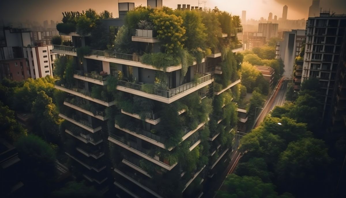

A verdant high-rise building integrated with nature, showcasing sustainable urban design.Emerge il bisogno di un approccio integrato, che metta al centro la progettazione degli edifici e la forma delle città. Il comfort termico non dovrebbe essere offerto solamente da dispositivi elettronici, ma insito nella realizzazione delle architetture in cui viviamo la nostra quotidianità.

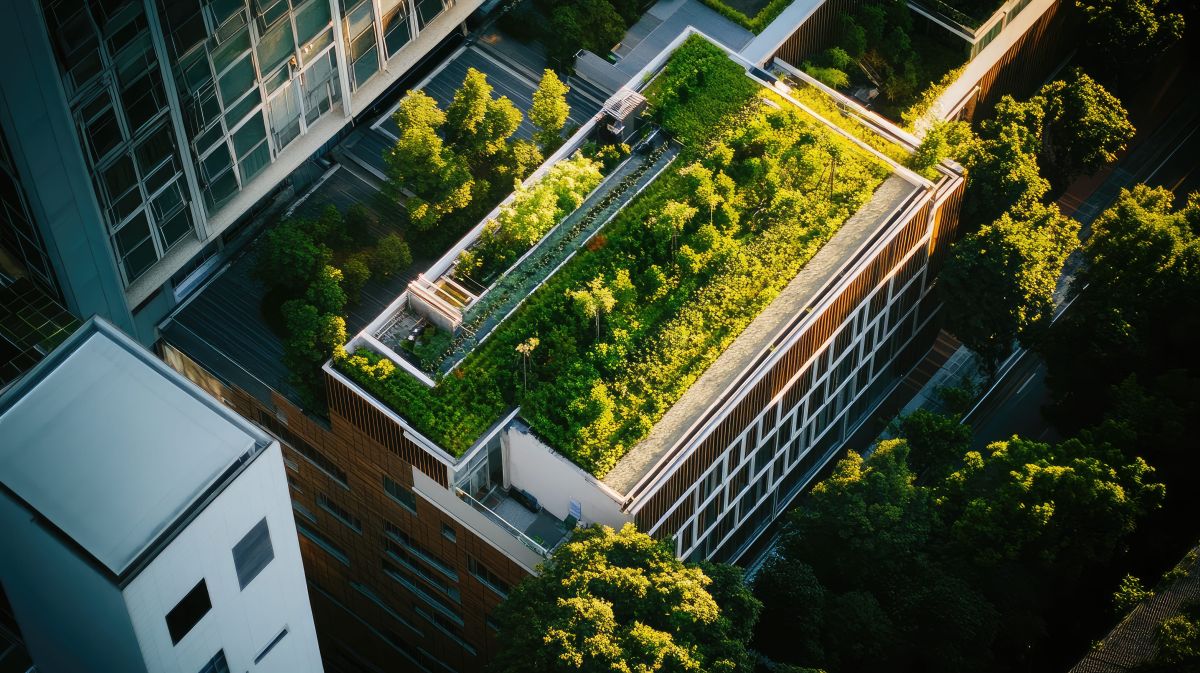

Tetti verdi contro il calore estremo
Un tetto verde è una copertura edilizia che integra uno strato vegetale vivo al posto dei materiali di rivestimento classici. Questa tecnologia si sta imponendo come una delle armi più efficaci per contrastare le isole di calore nelle nostre città.
I tetti verdi possiedono caratteristiche che li rendono particolarmente efficaci nella lotta al surriscaldamento urbano. Il loro strato vegetale è in grado di assorbire e trattenere notevoli quantità d’acqua, contribuendo alla gestione delle piogge intense, e al tempo stesso abbassa la temperatura dell’aria sia all’interno che all’esterno degli edifici.
